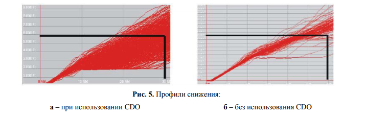

Сделаю для вас скриншот. С CDO оптимальнее снижаться медленно. Это видно по профилям снижения.

А я вам еще раз говорю, что второй профиль без CDO, это профиль, когда диспетчеры делают посадку меняя эшелоны снижения, делая профиль "прерывным". Мы обсуждаем масляное с деревянным.
В этом документе ничего не говорится про то, какой НЕПРЕРЫВНЫЙ профиль эффективнее:
НЕПРЕРЫВНОЕ снижение ближе к полосе с высокой вертикальной или НЕПРЕРЫВНОЕ снижение раньше с невысокой вертикальной.
В документе сравниваются только НЕПРЕРЫВНЫЙ и "ПРЕРЫВНЫЙ" профиль.

О чем Вы спорите?
Глиссада - обычно 3 градуса, ее нужно выдерживать, иначе не попадешь на полосу.
Для этого на схемах Джеппсен опубликовано какую нужно держать вертикальную скорость в зависимости от путевой скорости, чтоб было 3 градуса. Например, для путевой скорости 140 узлов нужно держать вертикальную 743 фута в минуту и будешь точно на глиссаде. И логично что самое экономичное - начинать держать эти 743ф/мин как можно раньше, подобрав установившийся режим снижения, т.к. каждое изменение режима -это доп расход топлива.
Только это все голая теория - на практике ведь еще нужно и схему в горизонтальном профиле выдержать, запретные зоны, тип захода, погода, изменение ветра по высотам, другие самолеты, команды диспетчеров, слоты аэропортов и прочее прочее прочее - без знания ньюансов весь этот разговор "какие агрессивные пилоты" бессмысленен... Вот им делать нех кого-то по-агрессивить...
