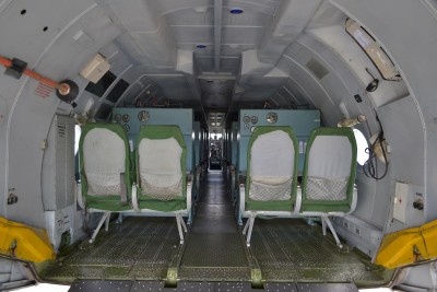

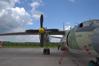

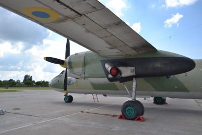

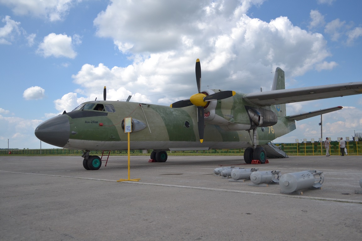

Это был вариант АН-26 для штурманов, еще немного фото этого борта ((
Никогда не думал, что придется их выкладывать в такой теме :cry:
