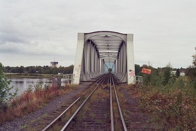

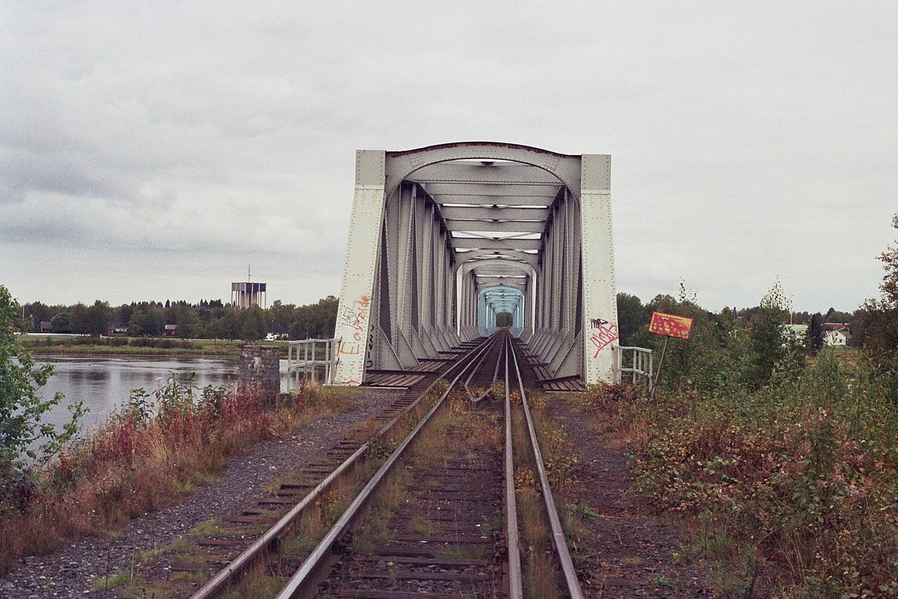

Ще раз кажу: не в стрілках справа. Цитата з вікі:
Три рейки можливо використати у ситуації, коли різниця ширини двох колій достатня, щоб вмістити рейку меншої колії у більшу колію, використовуючи одну з рейок як спільну. Наприклад, 1668 та 1435 мм в Іспанії, 1435 та 1067 мм в Австралії та Японії, 1520 та 1067 мм на Сахаліні, 1676 та 1000 мм у Бангладеш.
Для суміщення колій, які мало відрізняються між собою, можливі лише сплетення, що використовують чотири рейки. Саме така ситуація має місце, зокрема, на більшій частині західних кордонів України: різниця між 1435 та 1520 мм становить лише 85 мм.
Залізничний міст на кордоні Швеції і Фінляндії:
А тепер покажи сплетену стрілку
