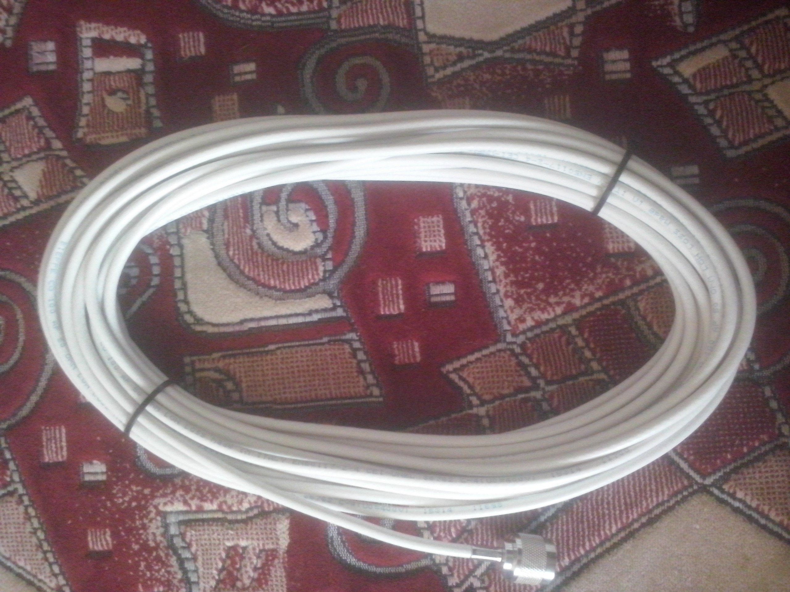

F-UKKV2 :smile: Latitude: 50.9585 Longitude: 28.6214 Altitude: 231m. Полетели самолётики,антенна пока на балконе.Прислали по просьбе 15 метров кабеля,посодействовала Ольга,куратор FR24 ВКонтакте.

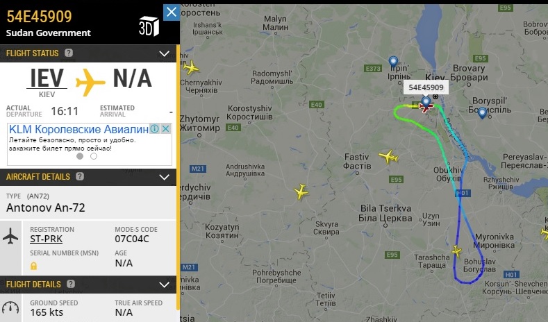

Sudan Government :egypt:

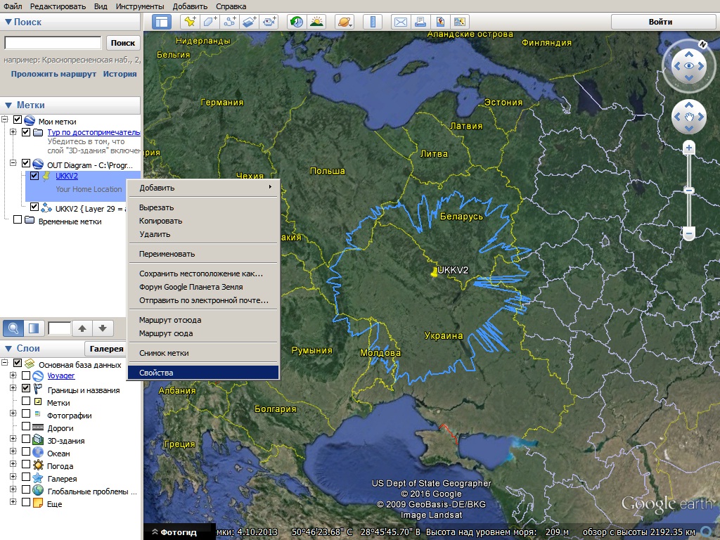

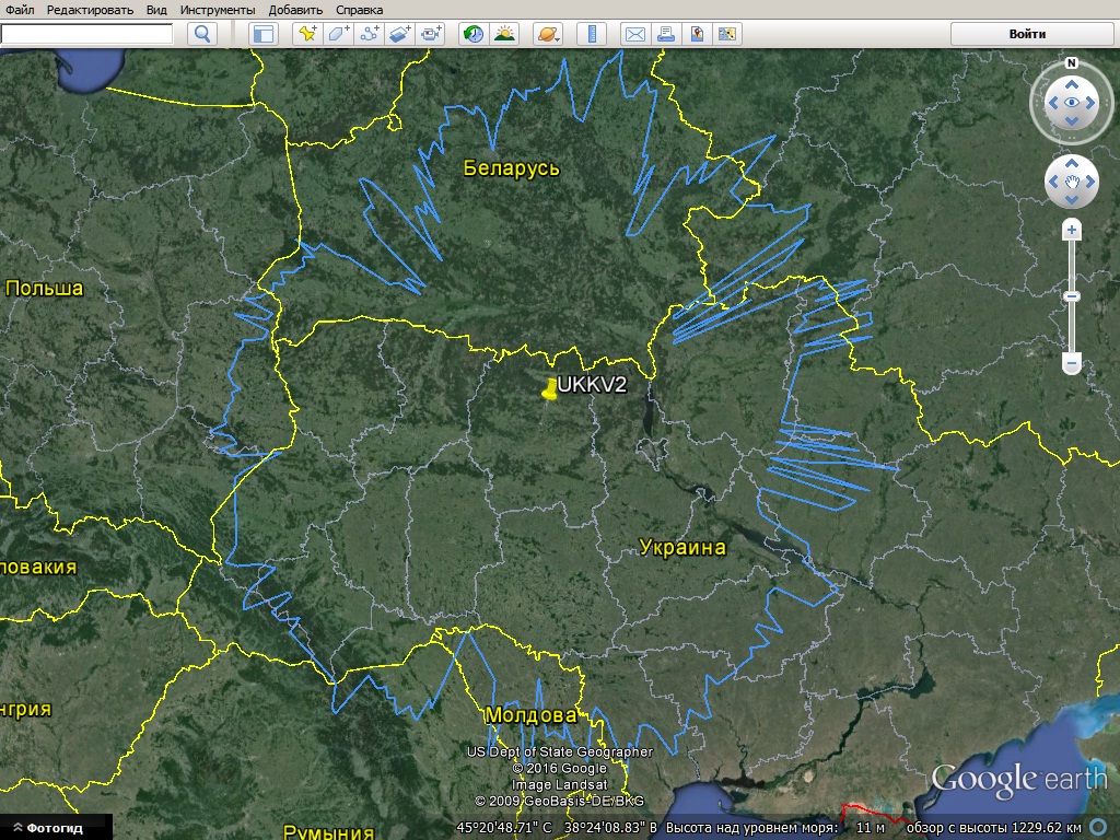

Как то так покрытие выглядит.Максимальная дальность 260 морских миль.
Диаграмма 22-23 июня.PNG (25.7 Кіб) Переглянуто 4500 разів

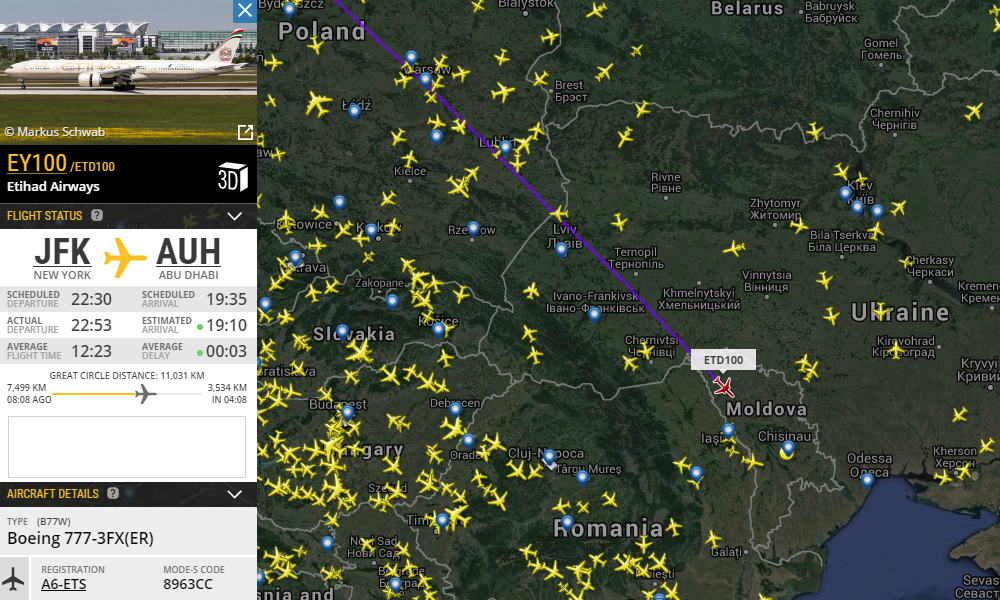

игорь 225 писав:После Qatar и Emirates полетели))))
Этихады тоже начали...

UR5XCS писав:Как то так покрытие выглядит.Максимальная дальность 260 морских миль.
что за софт такой? можно подключится к своей коробочке от флайрада и увидеть покрытие? два года стоит работает не трогаю даже)) F-LUKK3

SBSplotter1 (с зелёным квадратом) из неё данные берутся и прогой rb2out конвертируются в KML для отображения в GoogleEarth (картинка на карте ,цвет и толщину линий можна выбрать в настройках).Здесь описано http://adsbradar.ru/ads-b-srv30003 и много ещё чего в области радарспоттинга.
Диаграмма 22-23 июня.PNG (25.59 Кіб) Переглянуто 4407 разів

т.е. я в этой проге подключась по ip адресу который у меня использует коробочка от флайтрадара? порт такой же стандартный оставлять ?
