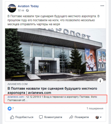

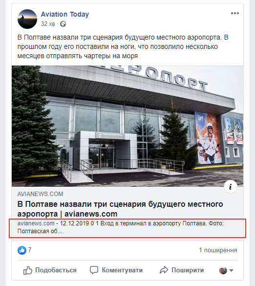

admin порав шаблон сторінки. Під час експорту попереднього перегляду у Фейсбук внизу з'являється інформація про фото, замість якогось корисного тексту. Може це так і задумано, але краще б там було щось корисне.
Re: Переехали, проверяем работу сайта
mischko писав: 12 грудня 2019, 15:31 admin порав шаблон сторінки. Під час експорту попереднього перегляду у Фейсбук внизу з'являється інформація про фото, замість якогось корисного тексту. Може це так і задумано, але краще б там було щось корисне.
Поясніть, що ви маєте на увазі, зі скріном.
Повідомлень: 11362
Olek писав: 12 грудня 2019, 15:54
Обвів червоною рамкою, що мені не подобається.
Гадаю, треба погратися з розміткою, тут описано, що треба поправити: https://developers.facebook.com/docs/sh ... ebmasters/
