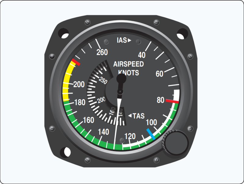

Здравствуйте! В википедии приводятся примеры сверхзвуковых самолетов и их
качества и скорости.. но не сказано что это качество именно для указанной, крейсерской
скорости. Например b-1 качество 19. А для какой скорости,?

serkon писав: 09 січня 2023, 15:25 Здравствуйте! В википедии приводятся примеры сверхзвуковых самолетов и их
Наверное для скорости максимального качества. Она может отличаться от крейсерской, обычно в меньшую сторону. Если найдете фото кабины этого самолета - может на УСе будет blue line- голубая зарубка указывающая летчику какую скорость держать при отказе одного мотора. Это и есть скорость максимального качества. Вот типа так
