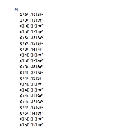

а кто может написать в Екселе или гугл таблицах скрипт с сайта kbp.aero чтоб мне собирало статистику задержек по вылету. За прошлый день
Лучше в гугл.табл
Раньше я копировал с сайта вставлял в эксель
Потом делал замену злит о **:** и в строке F2 писал формулу вылет факт -вылет расписание.
И все было ок
Сейчас вылкт факт идет.в формуле текстом, ни эксель ни гугл табл. Ни хотят считать по формуле
F2-B2
Мне б надо собрать за июнь,июль,август,сентябрь
инфу, для анализа чартеров,
Былоб прекрасно, если б.делал прогноз по заданной а/к но то.такое... хоть то что выше мне сойдет.
Заранее спасибо

Вони додають нерозривні пробіли, тому їх потрібно видаляти – https://docs.google.com/spreadsheets/d/ ... kyz1k/edit

Спасибо. А как их удалять?
Я делал замена
Зліт о
На без пробела
А так супер спасибо. Но сложновато удалять
Хотелось бы автоматизировать процес

Что то у меня не выходит подсчет. скопировал Вашу табличку, перенес в свою гугл таблицы. в строке формул пишет ошибка....
Я вам открыл доступ к своей табл. можете написать единоразово формулу эту, чтоб я потом просто вставлял данные самостоятельно
https://docs.google.com/spreadsheets/d/ ... sp=sharing
Зачем они поставили этот пробел. в том году было в миллион раз быстрее...

Обновил. Пробелы удаляются в колонке I (SUBSTITUTE())
